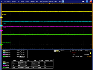

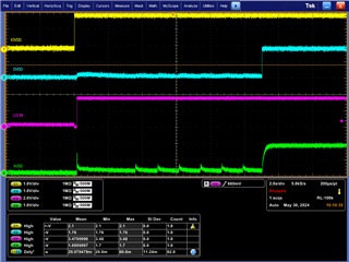

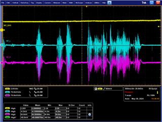

    尊敬的 TI:
    图1是编解码器上电序列
    图2是  麦克风相关的直流电压
    图3将  示波器测量的麦克风信号切换到交流模式
    图4是麦克风信号与 I2S 信号
    当对着麦克风讲话时、I2S 输出中没有信号变化!
    图5是 I2S 的频率
