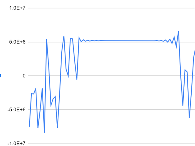

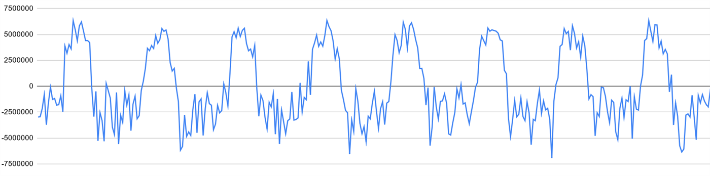

我尝试使用 PCM1808读取模拟信号、遇到一个非常奇怪的问题。 我向芯片馈送一个正弦波(以2.5V 为中心)、通过 I2S 接口读回严重失真的信号。 更令人困惑的是、失真似乎高度不对称、波形的"负半部分"的失真要大得多。 以下是 I2S 数据的屏幕截图:
作为完整性检查、这里是直接记录在芯片上的输入信号。 2.5Vpp 1kHz。
我的设计基本上只是参考设计、并且我已经验证了电源/接地电源是稳定的。
我还注意到、在点处、输入似乎"冻结"并出现振铃。 奇怪的是、这种振铃似乎发生在冻结部分的开始和结束时、好像它能够预测"解冻"、便会认为芯片内部出现了问题? 下面是馈入较慢的100Hz 正弦波时的 I2S 数据图。 如您所见、它似乎冻结了~100个样本、并在开始和结束时响铃:
我真的不知道发生了什么-我几乎会倾向于假设我有一个损坏的零件/板,除了事实,我有两个他们的行为相同. 如果有人以前见过这样的东西,或可以建议任何尝试,请告诉我!

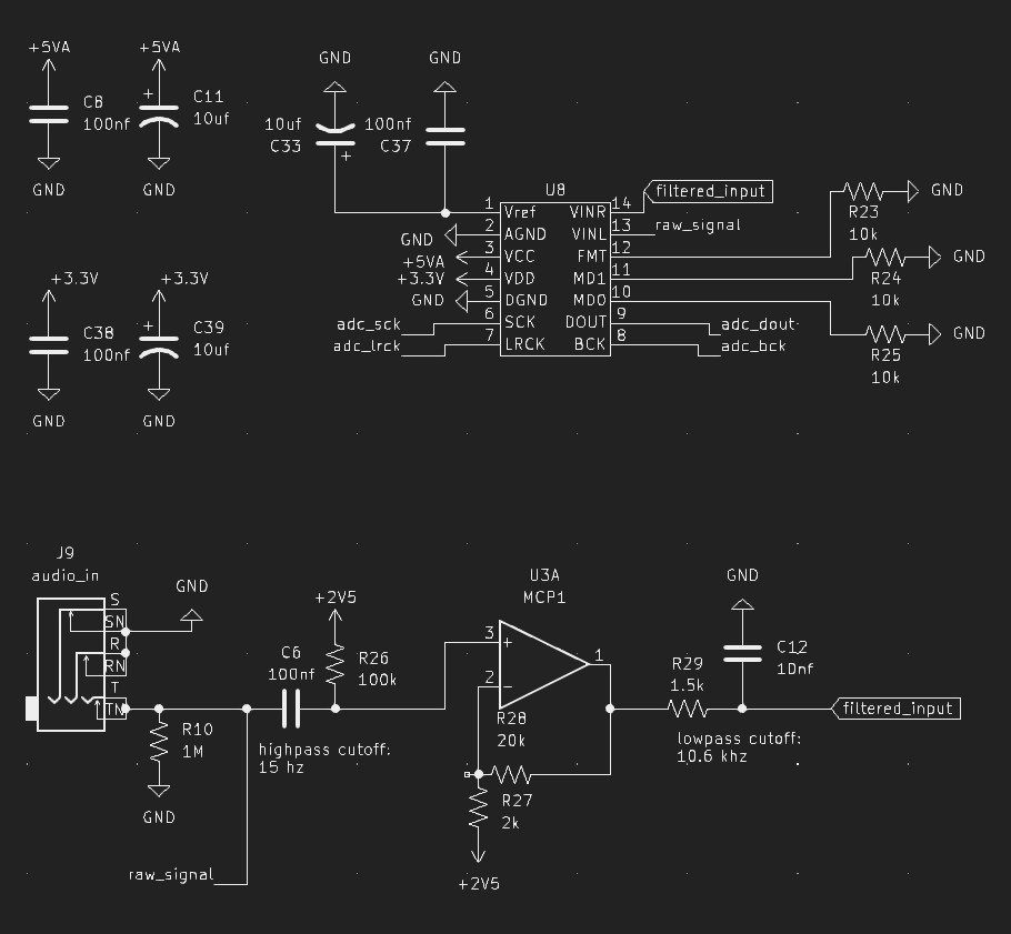

编辑:这里是我的原理图的相关部分、包括输入放大。 如您所见、它与参考实现几乎相同。 我看到两个输入的行为都是相同的(原始和11x 放大)、但上面的屏幕截图来自放大源。 我还尝试在信号和芯片输入引脚之间添加一个0.1uf 电容、以查看是否会产生影响、但这并没有解决问题。
    尊敬的 Conrad:
    您能否分享您的原理图?
    大家好、Daveon 已经将原理图添加到帖子中。 感谢您的观看!
    尊敬的 Conrad:
    您的原理图看起来很好、没有任何突出的地方可以证明输出中存在失真。

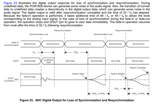

    此外、BCLK 可能不正确、在32kHz FS * 24位字长* 2Ch 下、BCLK 应该是1.536MHz
    我建议 更改频率并测试 时钟信号是稳定的1.536MHz BCLK、8.192MHz SCK 和32kHz FS、因为您的输出与未同步频率的预期响应相匹配。

    我确实看到原理图中的某些内容可能会导致您的麻烦。  VINL 直接连接到您的音频输入。  如果电源能够驱动低于-0.3V 的输入、这可能会在相邻通道上引起奇怪的行为。
    如果您将电容器与 VINL 串联、则可以确保正常运行、因为输入在内部偏置到 Vcc/2、如果不使用它、则可以将其保持断开状态。  或者、您可以将 VINL 和 VINR 连接在一起、并通过对输出数据进行数字求和来在动态范围内获得3dB 的升压。
    Vref 是 Vcc/2的低噪声基准、您可以将其用于+2V5基准、但必须首先使用单位增益运算放大器对其进行缓冲。
    "冻结"现象是指抽取器中出现数值饱和、例如削波。  削波开始和结束时出现的振铃伪影是线性相位数字滤波器限制了输出数据中的频率响应的结果。  这是正常行为。

    感谢您查看我的原理图! 这听起来很有希望、我怀疑这是我所看到的问题的根源。 我最初将原始信号连接起来作为调试回退、因此这可能是我引发所有问题的有趣之处。
    由于我的 PCB 设计、测试这可能需要一些"高级返工"、因此我会在几天后进行更新、届时我可以对其进行测试。
    再次感谢
    Conrad
    编辑:
    测试后、这确实解决了问题。 谢谢!
