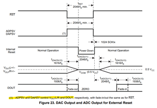

    参考图23、RST、ADPSV 和 DAPSV 似乎同时启动。
    从图22中、我了解到内部复位在激活 ADPSV 和 DAPSV 后激活、但此时、即使 RST 引脚为低电平、ADPSV 和 DAPSV 是否也会下降?
    或者、一旦 RST 变为高电平、ADPSV 和 DAPSV 是否立即变为低电平?

    图22是上电复位、其中 VDD 上升、图23是 VDD 上升、并应用了外部复位。
    是的、 即使 RST 引脚为低电平、当 VDD 达到 VDD 典型值后、ADPSV/DAPSV 也会下降。
    如果 RST 为低电平、内部复位将不会被释放。
    此致。
    这是否意味着在 RST 引脚上升沿的同时释放内部复位并且 VOUT 在之后输出2048/FS?
    柳。
    如果您参考图23、VOUT 将在2048fs + 1616fs 后出现。
    此致。
    抱歉。 我问的是 DOUT、而不是 VOUT。
    柳。
    是的、是这样。

    Peter 今天就出来了、明天还会跟你跟进、但我想补充一点、 因为你使用的是外部重置、你应该参考图23、而不是22。 您突出显示的段落也用于上电后的内部重置。 除非我不明白、否则您的情况是在器件上电后很长时间应用的外部复位。 关于这一时间安排的段落如下:

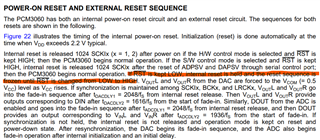

    在图22中:
    VDD 上拉至阈值以上后、内部复位变为高电平1024 SCLK。
    在这种情况下、RST 默认为高电平、因为它是低电平有效逻辑。
    在图23中:
    RST 变为高电平后、内部复位变为高电平1024 SCLK。

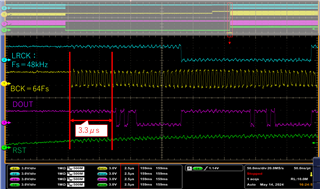

    我遇到的现象是针对外部重置。
    我已附上正在发生的情况。
    您能在这里看到吗?
    在 RST 被设定为低电平后、在它被设定回高电平前会有很长一段时间。
    我期望 DOUT 在内部复位变为高电平后开始输出2048/fs、但它在 RST 变为高电平后开始输出3.3μs。
    我想知道为什么会这样。
    柳。
    由于只有 RST 是引脚、而 ADPSV/DAPSV 是寄存器、因此如何测量3.3us?
    如下方突出显示部分所示、VOUT 和 DOUT 由寄存器 ADPSV/DAPSV 控制、当从外部复位恢复到正常运行时、将执行图22中的序列。
    由于 ADPSV 和内部复位是内部信号、因此您可以使用最接近的信号进行估算、即禁用 ADPSV/DAPSV 寄存器并随后使用该信号来测量进入 DOUT 的时间时的寄存器写入(I2C)。
    对于 RST 引脚 RISE 和 DOUT、这些引脚都直接使用示波器进行测量。

    你(们)好
    附加是捕获的图像。
    VDD 始终是3.3V。
    柳。
