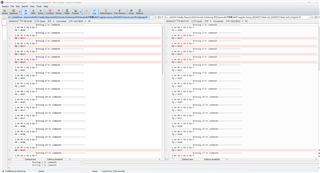

    您好 Shadow、
    感谢您的答复。 关于您的第一个问题、请帮助在随附文件中找到错误的单元寄存器转储。 一个很好的单元正在播放音乐也是为了比较。 除0x04和 x00F 之外、0x01、0x02和0x03处也存在差异。
    Q1: 0x01至0x03是否也 与无输出症状有关? 或者、只有0x04 很重要?
    关于第二个问题、 良好单元和不良单元的0x13都不是默认值(0x20)。 0x0C 至0x12均为默认值。

     e2e.ti.com/.../Bad-unit2_5F00_Original.rtfe2e.ti.com/.../Good-unit_5F00_FM-playing.rtf
    你(们)好
    [报价 userid="248017" url="~/support/audio-group/audio/f/audio-forum/1366019/tas6424e-q1-no-signal-output-ac-dc-in-all-4-channel/5217171 #5217171"]Q1: 0x01至0x03是否也 与无输出症状有关? 或者、只有0x04 很重要?[/QUOT]
    该寄存器由客户设置、器件不会更改这些值。 您应该首先清除、这些值是否要以这种方式设置? 为什么这两种器件之间有很大差异? 请查看每个寄存器使用的数据表。 第二个器件0x02寄存器使用值00似乎不可接受、它是保留值。
