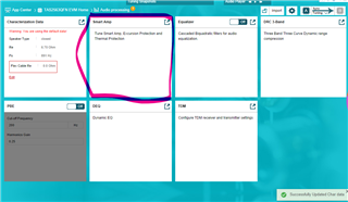

此设计是立体声型、AMP 输入电源为5V、900mA (电源)、XMOS 使用另一个 USB 进行充电。 但输出功率只有2W、这经过音频精度测试。
    您好、Jean:
    您是否已确定您正在使用的扬声器的特征? 如果扬声器和 ppc3扬声器特性不匹配、则可能会导致智能放大器非常保守。
    https://www.ti.com/lit/ab/slaa952/slaa952.pdf? - TAS2563扬声器特性指南
    如果您已确定扬声器的特征、则其额定功率可能为~2W。
    Arthur

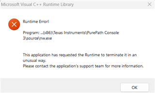

    我注意到单击 Smart AMP 时会出现一个勘误项
    您好、Jean:
    您似乎正在使用扬声器的默认特性。 您将需要分析扬声器的特征、以使智能放大器算法发挥全部性能。 我相信这 就是放大器功耗较低的原因。
    您将需要使用学习板2通过 TAS2563 https://www.ti.com/tool/PP-SALB2-EVM 来确定扬声器的特征
    如果您要在不受扬声器保护影响的情况下评估器件的模拟性能、您可以在器件控制面板中将该器件置于"ROM 模式"、这将允许您在没有扬声器保护的情况下测试器件的峰值功率能力。
    有关单击"Smart AMP"时错误的通知。 如果在重新启动 GUI 和 PC 后此错误仍然存在。 您是否可以尝试重新安装 PPC3?
    Arthur
    您好、Arthur、
    我重新安装了 PPC3、但在打开"Smart AMP"调优模型时仍然出现错误。
    安装版本为 TAS2563_TAS2563QFN_v3.1.0-alpha.11。
    你有什么其他建议吗? 谢谢你。
    您好、Jean:
    您是否有 PPC3的完整发布版本? 可以从 mysecure 软件获取的一个?
    我认为 Alpha 版本仅在 TI 内部提供。 谁向您提供了 alpha 11?
    Arthur
