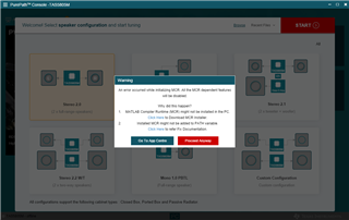

我在打开 TAS5805M 配置工具时遇到了以下问题。 它要求安装 MCR 并更新环境参数。
我做了这两件事、但仍然看到相同的问题。
在我打开 TAS5825配置工具时不会出现此类问题。
CK
    您是否单独安装了 tas5805/tas5825?
    它可能是由两个模型之间的一些冲突引起的。
    您可以尝试重新安装它们。
    Tks
    Jesse
    尊敬的 Jesse:
    我已重新安装 PPC3和 TAS5805M。
    我这次没有安装 TAS5825。
