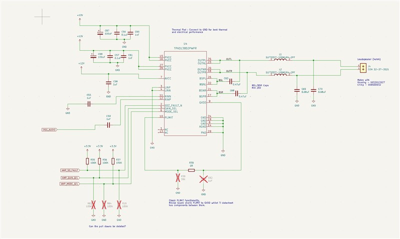

这款 PoE 供电扬声器采用 PBTL 模式并将 TDA3138D2用作4 Ω 负载的音频放大器。
测试机构已报告-
在单元未发射任何音频的情况下、几乎没有噪声、但是、只要启用放大器、就会产生并通过以太网电缆重新注入的噪声超过较高的 A 类(较高)限制
这显然指向的是 D 类放大器、该放大器产生的噪声约为350kHz、正在逃逸单元。
电路参考数据表、见附件、只是没能直接拿到设计、 对于我可能做错了什么或需要做什么、有什么建议吗? 抱歉、在了解如何添加原理图文件时遇到问题、如果内容不可阅读、请发送电子邮件再发送。

    您可以尝试在+12V 线路上、在去耦电容器之前添加电感器或铁氧体、尝试滤除 D 类电源的开关噪声。

    是否有任何与此和解决方案相关的应用手册? 我感到惊讶的是、没有提到此问题、使用此器件的所有设计中都必须存在该问题?
    我可以在12V 电源上添加 LC 滤波器、但我希望看到有关此方面的更多详细信息、以及可能已批准的解决方案。
    谢谢。
    您可以处理与降压/升压转换器类似的 D 类放大器设计。 由于 PWM 开关、它遵循类似的 EMI/EMC 原理。
    我将仔细查看以前的文档(尽管不是针对该放大器的特定文档)、并很快与您分享。
