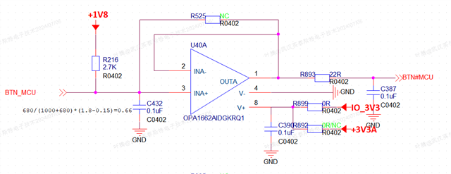

你好、专家
工程中当前使用了以下电路。 测试中出现问题、请分析原因:
在正常工作状态下、当 IO_3V3和+1V8电源开启时、BTN_MCU 上的电压为1.8V;
但是、当器件在睡眠状态下工作后、电路中的+1V8电源保持不变、IO_3V3关闭、并且 BTN_MCU 上的电压从1.8V 降低到1.2V。
导致这种现象的原因?
    您好、Ian、
    我不确定您所说的"器件在睡眠状态下工作"是什么意思。 据我所知、OPA1662没有睡眠或使能功能。
    听起来您在关闭3.3V 电源电压的同时、要保持1.8V 输入电压处于开启状态。 在这种情况下、超出了放大器的绝对最大额定值、这要求输入电压处于电源电压的0.5V 范围内。 请参阅下表。
    您还可以参阅数据表第17页以及标题为"电过应力"的部分。
    在实践中、您应 在关闭电源电压之前关闭器件的任何输入电压、以避免任何电气过应力情况。
