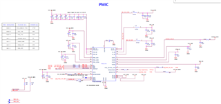

尊敬的团队:
我们在 其中一个项目中使用 TPS6521903RHBR 为 AM62X 处理器供电、这里我们看到 PMIC 未提供任何输出、虽然 VIN 到 TPS6521903RHBR 稳定(3.3V)且 EN/PB/VSENSE 引脚为高电平(3.3V)、但当我们探测 GPO2引脚时、我们看到0V、同时探测0.95V 输出、而不是1.8V 输出。
特此附上示意图供您参考、请您尽早向我们提供您的想法、因为我们需要在下周结束前交付该项目。
谢谢你。
Amarnath G.
