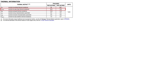

客户已经使用了 TI TPA3100D2RGZR、但规范仅提到了关于工作温度的结温。 是否有任何关于外壳温度的信息?
TI TPA3100D2RGZR 的规格中提到 Tj 为-40~150C。 它写在规格中、如下所示。 而 TI TPA3100D2RGZR 是20W、因此是否可将 TC (CASE)视为16.5x20=330C?

    功率耗散计算可用于了解给定结温的外壳温度。

    您可以参阅此应用手册: https://www.ti.com/lit/an/spra953d/spra953d.pdf#page=8
    可以使用 PSI 表征参数来代替 Theta 参数。 请注意、外壳温度比结温低。 IC 中的内部温度为最高温度、其次是外壳、最后是环境温度。

    TJ =-40C 至150C ΨJT = 0.2
    功率=15W (前置通道) x2=30所以 Tc=-46C 至144C、对吗?

    您提到的数字似乎没问题
