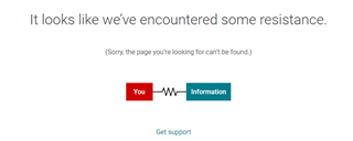

当我尝试下载 PPC3 for Windows 时、出现一条错误消息:找不到文件。 有人能帮忙吗?

      v3和 v3_alpfa 的大多数其他链接都不起作用。 我能够下载 v2 PPC、但这不能与 TAS2781EVM 配合使用。 我尝试了3个不同的浏览器(铬,边缘和野生动物园), 3个不同的网络和4个不同的计算机。 我很生气。

    我们就快讲完了。 我能够申请 TAS2781-SW 的访问权限、但当我着手下载 tar.gz 文件时、我收到:
    我看到您的请求并同意、我再次通过电子邮件共享
