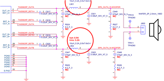

我可以问在什么条件下 TAS5825P 会进入"睡眠模式"吗? 数据表中没有相关信息。
仅提到与关断模式(将 PDN 拉至低电平)进行比较、进入或退出睡眠模式、DSP 保持运行状态。
在我们的工程中、我们使用 TAS5825P 的 Hybrid-Pro 模式、PVDD 设置为24.5V。 当在没有任何负载(未连接扬声器)的情况下以最大音量(意味着 PVDD 将达到24.5V)播放音乐时、TAS5825P 将在短时间内进入"睡眠模式"(从寄存器0x68读取)。
我们担心在正常使用(连接扬声器)期间、它可能会突然进入睡眠模式、导致无法播放音乐。
谢谢你。

    当检测到某些故障或用户指示器件进入睡眠模式时、器件将进入睡眠模式。 在空载的情况下、由于无法阻尼输出滤波器而导致检测到故障、因此您可能会遇到问题。 借助扬声器或电阻负载、该器件将按预期工作。

    我们进行了以下实验:
    1.降低音量(即 PVDD 未达到最大值)可防止进入睡眠模式 (无负载)。
    2.在进入睡眠模式并重置 AMP 后,即使在 MAX_PVDD (无负载)时,它也不会再进入睡眠模式。
    您能否向我们提供您的反馈或指导?
    谢谢你。

    您是否需要在没有负载的情况下进行测试? 使用空载 LC 滤波器会导致 Q 系数变大、从而误触发故障。  您是否可以读取寄存器0x70、0x71和0x72? 此消息将告诉我器件是否遇到故障。
    您能解释一下如何复位放大器吗?

    抱歉、重置不起作用。 在空载条件下、使用 Max_PVDD (Hybrid-Pro)以最大音量(播放音乐)播放一段时间后、它仍将进入睡眠模式。
    寄存器0x70的值为0x01、0x71和0x72的值均为0x00。
    我们的应用是 PBTL。
    该特定问题是否在规范中提及?
    我们 不知道为什么在 MAX_PVDD (Hybrid-Pro)上没有负载时会出现这种现象。

    由于输出上的故障、器件正在进入睡眠状态。 当您未连接负载时、输出 LC 滤波器不会发生阻尼、从而导致输出端出现尖峰。 发生这种情况时、器件会由于伪 OC 故障而进入睡眠状态、直到故障清除。
    当您在输出端放置负载时、不会发生这种情况。
