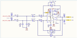

我们的原理图设计如下所示、请帮助我检查它是否正常、是否存在任何潜在的问题?
最棒的地方
KPK
    大家好、KPK、
    1. C71为470uF、不需要这个大的值电容器。 您可以随意使用较小的电池来降低成本和减小空间。
    2.我们建议用20k 电阻替换 R97和 R101。 然后、您可以调整反馈电阻来考虑您所需的增益。 谢谢。
    请注意: 数据表提到单端输出的最小值为4Ohm、差分输出的最小值为8Ohm。
    Sam
    您好、Sam Yang、
    感谢您的答复。
    我们的开关采用差动输出、可驱动8 Ω 的扬声器。
    此外、如果将 SPK+和 SPK-连接到8欧姆扬声器时出现任何问题、
    谢谢、此致
    顾海林
    古海林
    没有问题。 8 Ω 扬声器良好、可实现差分输出。 谢谢。
    Sam

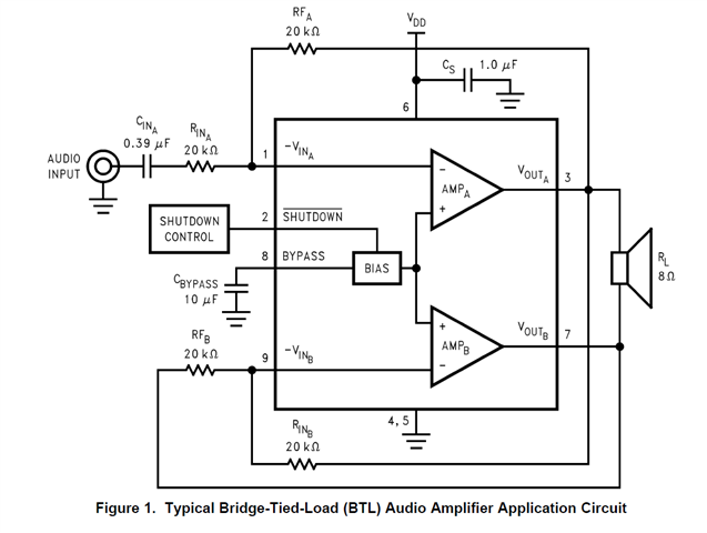

    在数据表中、典型应用电路为单端输入、如下所示。
    我们的电路是差动输入、是否有任何问题?
    谢谢、此致
    顾海林
    尊敬的 Gu、
    是的、您可以使用差分输入。 请注意、在图1电路中、AmpB 的输入是 AMPA 的反相信号。 在这种情况下、需要确保输入信号彼此之间具有180度的相位差。  此外、您还可以看到 Rfb 和 RinB 是相同的值、20k、这也提供了单位增益。 该放大器的唯一用途是以差分方式驱动输出。  滤波器的截止频率为 fc = 1/(2 π 2πRINCIN)。 如需更多信息、请查看数据表的第16页。
    在原理图中、您应调整 R92和 R97的值以配置 AMPA 的闭环增益、并且应将 R101和 R105替换为两个20k 电阻器、使第二个放大器的增益为-1。 确定 AMPA 的增益后、您应参阅选择外部元件部分、了解有关如何确定输入耦合电容器和旁路电容器值的说明。

    您好、Sam、
    你可能会误解我的沙法。
    示意图上的注释 DNE (表示未建模)、因此未安装 R105。
    R92/R97是 AMPA 的增益、R104/R101是 AMPB 的增益、
    R92=R104=51k、R97=R101=10K
    我为 Line_Out 输入的是 Ampa_307P、而 AmpB 输入的是 Line_Out 387_N、它们处于相反的相位。
    请告知您是否可以、因为它不同于数据表中的典型应用电路。
    谢谢、此致
    顾海林
    嗨、Hailin、
    感谢您的澄清。 您的输入是相反的相位。 但是、AmpB 的增益需要配置为-1。 在您的原理图中、AmpB 有一个不是单位增益的增益。 AMPA 的输出用作 AmpB 的输入、因此结果是两个放大器产生的信号幅度相同、但存在180度的相位差。 谢谢。
    Sam
    您好、Sam、
    为什么 AmpB 需要单位增益-1?
    AmpB 输入不来自 AMPA 的输出、不会安装 Buecuae R105。
    请检查我的 shcematic 和我的评论上面,并给我的建议。
    谢谢、此致
    顾海林
    尊敬的 Gu
    我已经审阅了您的原理图。 它与我们建议的典型应用存在显著差异。 我们不建议您在此配置中使用此器件。 AmpB 需要-1的单位增益才能差分驱动输出。 谢谢。
    Sam
    您好、Sam
    感谢您的答复。
    如果我们设计这样的电路、会发生什么情况? 并以差分方式驱动。
    谢谢、此致
    顾海林
    嗨、Hailin、
    这种设计还没有得到验证、所以我们不能给你一个明确的答案。 谢谢。
    Sam
