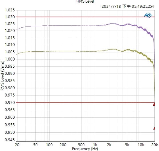

我的客户正在验证数字内插滤波器的器件特性。 他们发现、只有旁路通道(line2)可满足通带测试结果0.45fs (Hz)。 是 PLL 配置问题吗?
下面是客户 PLL 配置。
MCLK= 24.576MHz
LRCK= 48KHz
16位数据
P= 2
Q= 4
J= 8
D= 0
R= 1
下图是在 Line1通道中进行的测试。
    您能否共享以下信息:
    1) 1)器件的寄存器配置(寄存器转储/配置脚本)?
    2) 2)您已经提到、上面的图用于 Line1。 还可以为 line2共享相同的文件吗?
