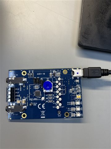

当我将 TLV320DAC3101EVM 连接到笔记本电脑以尝试使用编解码器控制软件(我为此下载并解压了从此处下载的 SLAC366软件: https://www.ti.com/tool/TLV320DAC3101EVM-U)时、 该软件由于某种原因未检测到 TLV320DAC3101EVM。 我尚未对 EVM 执行任何操作、也未更改任何跳线。 是否有任何想法或替代软件来解决此问题?
我使用的是 Windows 11、现在的跳线和板看起来像这样(LED 也亮起、根据我的理解、这意味着成功连接到我的笔记本电脑):
此外、如果编解码器控制软件未检测到我的 EVM、我还可以直接从我的主芯片而不是编解码器软件提供 I2C 和 I2S 数据。 我想知道是否可以将这些信号线直接连接到 EVM 板上的测试点1到7、因为我确实注意到 EVM 上也有一个 TAS1020BPFB、它也连接到 I2C 和 I2S 引脚、我担心可能存在一些信号冲突和干扰。 此外、我对 TAS1020BPFB 究竟在这款 EVM 上做什么很好奇。

    尊敬的 Jihe:
    可以尝试的一个简单方法是在管理员模式下运行 GUI。 LED 确实指示了从 EVM 侧成功连接、但不一定指示 PC 侧连接成功。 可以向设备管理器查询 EVM 的状态吗? 如果出现任何错误、请告诉我。

    尊敬的 Jeff:
    感谢您的答复! 在管理模式下运行 GUI 对我不起作用。 我在设备管理器中确实看到了如下所示的 EVM、它似乎可以正常工作。
    同时、我正在考虑 从 EVM 中移除 TAS1020BPFB 和 EEPROM、以从外部提供 I2C 和 I2S 数据。 我想知道如果编解码器控制软件无法检测和使用 EVM、是否有必要这样做。

    尊敬的 Jihe:
    好的。 您当然可以使用 I2C、无需移除板上的任何器件、但如果您想提供外部 I2S、则必须提起 TAS2010B 引脚。 在删除任何内容之前、让我仔细检查我这边、以确认此 GUI 应该与 Windows 11兼容。 如果你在附近有一台 Windows 10机器,我会在这上面尝试一下,看看是否有任何变化。
