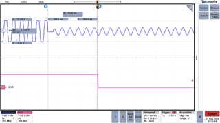

 发生超范围事件后、OVR 引脚保持高电平多长时间? 我假设它是瞬态的、即仅当输入电压大于设定的阈值时才保持高电平、并具有比较器的响应时间。
时序对于我的应用来说不是很重要、但我需要 OVR 引脚电压随实际输入电压变化1ms 或更短。 我需要了解任何无文档记载的峰值保持功能、因为它将与我的应用不兼容、这将需要我手动监控输出电压。

    我会在 PGA2505EVM 上快速测试 OVR 功能并回复您。 我认为只要输入电压超过阈值、OVR 引脚就会保持高电平;但我要核实。  请提供一个工作日。

    在工作台上执行了快速测试。
    超出范围指示器输出(OVR)在出现过驱动情况后大约~1.1ms 将置为高电平:
    然而、在过阈值条件不存在后、OVR 保持高电平、并需要大约~103ms 来清除。

    哇、谢谢 Luis、这正是我希望知道的。 此致、Daniel。
