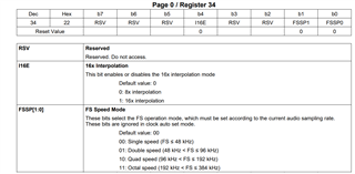

我们计划在 FS=256KHz 八通道速度模式下使用具有16倍内插模式的 PCM5242、作为附加的 寄存器。
有一个问题。  在该 配置下、 PCM5242仍具有2倍过采样内插滤波器特性。
在128KHz 至256KHz 之间应有足够的阻带衰减。  这种期望是否正确?

    是的、即使 DS 没有显示16x 的特性、我认为 它有 足够的阻带衰减
