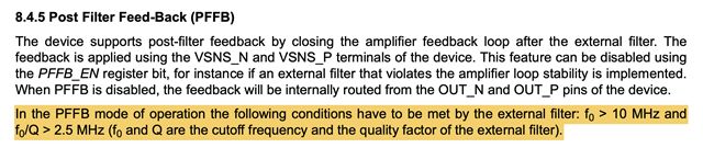

我为 TAS2780的输出设计了一个滤波器、显示了8欧姆的响应、截止频率约为20kHz、开关频率384kHz 处的衰减约为-50dB。
我想使用后置滤波器反馈 PFFB 功能、但数据表非常令人困惑、建议将截止频率移至 MHz、
在使用 PFFB 时、我能否获得有关输出滤波器具体设计方法的更多指导?

    "那你打算怎么办?" 这肯定不是滤波器的-3dB 截止频率? 或者说、是这样吗? 这意味着滤波器只会开始衰减高于10MHz 的频率?
    或者、fo 是指元件的寄生谐振?

    F0确实是滤波器的截止频率、在本例中、您要过滤 D 类基频的谐波、而不是基频本身。
    仅当对截止频率接近20kHz 的完整重建滤波器使用电感器+电容器时、才能对基频进行滤波、铁氧体磁珠滤波器不适用。
    PFFB 功能仅适用于 f0较高的铁氧体磁珠滤波器、不可用于 f0较低的电感滤波器。
    本其它文档可能会在某些具体示例方面提供更多帮助: https://www.ti.com/lit/an/sloa339/sloa339.pdf

    我可以检验一下我是否理解:将滤波器移入反馈环路将 使 PWM 方波像输入信号一样。 反馈环路的增益在高频下会降低、 校正信号的能力也会降低。 铁氧体磁珠可以滤除这些区域中的谐波。
    EMI 和辐射发射。 我认为截止频率约为20kHz 的实际 LC 滤波器的目的之一是减少这些假设。 铁氧体磁珠似乎对此没有帮助。

    当敏感电路高于1MHz 时、可以使用铁氧体磁珠滤波器、否则需要 LC 滤波器、PFFB 不适用。
