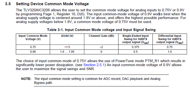

出于此问题的目的、假设采用此设置、它应该是相当存货且没有附加增益。
-单端输入
-共模: CM=0.9V(其中 AVDD=1.8V)
-输入电阻为10千欧
- PTM_P4的 PowerTune 模式
TLV320AIC3206数据表中说明了 输入信号电平 对于满量程、Vrms = 0.5V。
但数据表指出、这是在20k Ω 输入电阻条件下测得的、该电阻会增加-6dB 的衰减。
因此、使用典型的10千欧输入电阻设置时、可以预计0dBFS 处的输入信号为0.5Vrms * 2 = 1Vrms (或1.41Vp-p)
建议工作电压列出了输入的最大交流信号摆幅为0.707Vp-p (或0.5Vrms)、因此使用20k Ω 输入的规格肯定是错误的。  0dBFS 应为0.5Vrms。
~~~~~~~~~~~~~~~~~~~~μ A
应用指南中未提及输入电阻。  它只是列出了0.5Vrms 时的0dBFS
当我尝试使用函数发生器校准器件时、我得到0.99Vp-p (0.707Vrms)为0dBFS。 我的所有增益设置都已设为0dB

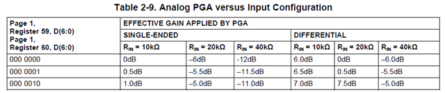

-为什么数据表显示它使用了20千欧的输入电阻?  它不应该是10千欧?
-为什么我的校准会在1Vp-p 信号时产生0dBFS、而我预期是0.707Vp-p?
    Eric、您好!
    [报价 userid="557169" url="~/support/audio-group/audio/f/audio-forum/1430148/tlv320aic3206-analogue-input-for-full-scale-0dbfs---tlv320aic3206 "]因此、在典型的10千欧输入电阻设置下、我预计0dBFS 处的输入信号为0.5Vrms * 2 = 1Vrms (或1.41Vp-p)
    这应该是相反的方法。 与20k 设置相比、10k Ω 输入阻抗增加了6dB 的增益、因此根据数据表规格、满量程将为0.5Vrms/2 = 0.25Vrms = 0.353Vp。 但是、规格还声称通道增益为0dB、这与表2-9相冲突。 应用参考指南4.3中的 ADC 录制脚本在数字音量中额外增加了6dB 增益、从而使通道增益为0dB。 如果没有这个额外的6dB、我应该您得到0.707Vpp 的满量程。
    交流最大信号摆幅规格未考虑满量程。 这只说明在被 PGA 电源轨钳位之前引脚上的最大输入是多少。 ADC 标度是独立的、由 PGA 的增益决定。
