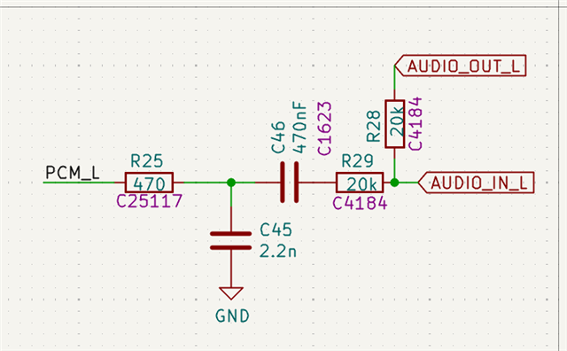

我对模拟电路非常陌生、我已将 PCM5101A 直接连接到一个小扬声器(250mW 8 Ω)、这让位于低音扬声器。
考虑 使用 TPA6111A2放大器、但我只是在猜测如何将 DAC 输出连接到 放大器输入。 两个器件均由3.3V 电源供电、 下面附加了从 PCM5101A 到 TPA6111A2的模拟路径(左通道)原理图。
是否甚至接近正确?

    尊敬的 Mattias:
    您的图表看起来器件之间的连接正常。
    我建议调整 R25和 C45的值以获得一个较低的截止频率、它现在高于150kHz。 最好将其接近30kHz、从而滤除大部分带外噪声并仅传递低于20kHz 的音频内容。
    关于器件选择、请注意 TPA6111A2是耳机放大器。 您是否需要驱动耳机扬声器? 如果不是、您可以查看 TPA62xx 或 TPA20xx 放大器。
