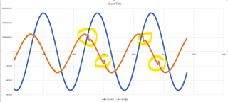

    我一直在使用电流探头和从 TAS 芯片 SDOUT 接收到的波形来监测电流。 现在、我每次从 sdout 获取这些电流波形峰值、并通过示波器上的电流探针进行验证。 M OST、它就是干净的50Hz 5A 波形。
    下面的波形是我们发送50Hz I2S 信号(蓝色)、我们监测流经负载(低阻抗串联交流电容器/电阻器)的电流(橙色)。 Im 不知道是什么原因导致了电流波形上的此不规则现象? 如果在这些峰值期间为 RW、我已监测到 I2C、但未监测到。 我怀疑热性能或电流保护设置、但我们有时也会看到这些峰值在2A、这种情况不太可能发生。
    你(们)好。
    您能否检查另一个通道是否已连接到负载?
    似乎另一个通道正在执行 DC DIAG。
    BR.
    Wei Qiu。
    尊敬的 Wei:
    通道3-4为常闭型。
    我还附加了我的 I2C 配置。 你可以看看。。。

    你(们)好。
    根据您的配置、另一个通道设置为睡眠模式。 因此、它不应由 DC DIAG 引起。
    您能帮我用示波器捕获特定的波形吗?
    同时、可以提供负载的特征供我们参考吗?
    BR.
    Wei Qiu。
    尊敬的 Wei:
    您能否告知您希望 我捕获哪个波形?
    关于输出、负载与4.4mF 交流电容器进行交流耦合。 负载本身只是短路(智能高压保险丝)。 然后、我们通过监测 TAS 芯片输出的电流来调节流入该保险丝的电流。
    它在50/60Hz 注入和0.15A ~ 5A 的变化电流情况下工作非常完美。
    Jose
    你(们)好。
    请帮我捕获以下波形、示波器的四个通道(发生抖动时):
    1.输出电压(N/P)
    2.输出电流(输出电感电流),
    3.输出电流( LC 之后的负载电流),
    4.输出 PWM (N/P)
    谢谢。

    我相信我们已经解决了这个问题。 这是热界面垫,不能正常压缩。 IC 在高温下遇到 OTD。
