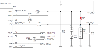

    仅供参考。。  这是产品输出 LC 滤波器的配置

    我们的 LC 滤波器配置会引起这种奇怪的行为吗?
    我们将 Keysight 1147B 电流探头与 Agilent MSO7104A 示波器配合使用。
    LC 滤波器不应造成差异、因为静音模式和活动模式(不播放音频)的输出是相同的。 您可以通过在示波器上探测 D 类输出来看到这一点。
    我以前使用过类似的示波器探头、但发现小分辨率测量不准确、即使由于分辨率和噪声有限而对探头进行了消磁也是如此。 也许您可以尝试使用一些 具有高 Vbat 分辨率的源表或使用感应电阻器进行这些测量?
