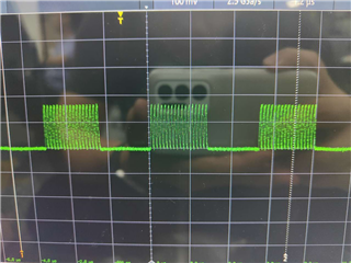

    您好、Jeff:
    感谢您的回答。
    1、 如图所示、它是由 SoC 生成的用于捕获16位样本的 TDM BCLK
    2、情况有点像当我们采集24位样本时、我们需要使用32位时钟、但我们屏蔽低8位、而在这里、我们屏蔽低16位。
    3、我的问题是:我可以使用图中所示的屏蔽 BCLK 来 收集  (48K/16bit/4ch) 16位 样本吗? 或者、我是否可以使用3.072M BCLK  (48K/322/4ch)   在 tlv320adcx140上收集(48K/16bit/4ch) 16位样本?  因为 SoC 的 BCLK 也可以配置为连续时钟、而不是保持低16位拉至低电平、如图所示。
    您应该对器件使用连续 BCLK、 并且可以指定输出数字数据的字长与寄存器0x07的长度。 可以将其设置为16位。 该器件需要无屏蔽的连续 BCLK、如果您能够提供3.072MHz BCLK、则可以通过将器件设置为16位来收集16位样本。 输出数据将与您发送的数据类似、但无需同时屏蔽时钟。

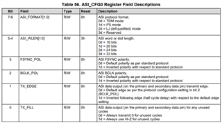

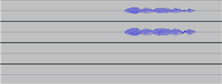

    1、如果​​我将 TLV320ADC3140的数据长度配置为16位(ASI_WLEN)、SoC 实际上只能收集前两个通道的数据、最后两个通道的数据全部填充为0
    2、如果数据长度配置为32位(ASI_WLEN)、SoC 可以收集(48K/16bit/4通道) 4通道样本、但我担心16位高位可能会被拦截、因为 TLV320ADC3140的实际输出是32位、而 SoC 在屏蔽后需要16位
    ASI_WLEN -> 16位
    我需要以下方面的帮助:
    实际上、我们希望在6.144MHz BCLK 上将 ASI_WLEN 配置为16位、以便 ADC 可以输出16位有效采样+ 16位(可能为0)、从而 SoC 可以收集完整的16位采样、非常感谢。
    此外、我们在 Linux 上使用 TLV320ADC3140、并移植了以下驱动程序代码:
    https://git.kernel.org/pub/scm/linux/kernel/git/stable/linux.git/tree/sound/soc codecs/tlv320adcx140.c.
    在 TDM 模式下、以16位收集4个通道不会出现问题、因为 TDM 有8个通道、额外的4个通道将占用不需要的 BCLK 周期的一半。 听起来您的寄存器甚至发送的数据路径都存在问题。 如果您处于 TDM 模式但未接收通道3和4、则3和4可能未路由到输出?
    您的寄存器设置是多少? 您是否能够提供寄存器转储? 您在 Linux 系统中应用哪些设置?
    此致!
    MIR
