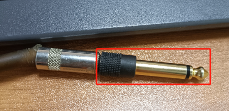

PGA2505是否支持不平衡的麦克风输入
(非平衡输入方法:pin3->nc、pin1->GND、pin2->in)
与该电路类似、目前存在三种现象:
1.连接此非平衡输入麦克风会导致 PGA2505没有音频信号输出;
2、连接另一个非平衡麦克风(该非平衡麦克风以这种方式接线:3针、1针、外壳接地短路,2针接音频信号输入),会产生很大的噪音;
3.当我通过一个3.5到6.35的插头(单端信号输入)使用上述两个麦克风时。
接收 TRS 组合端口时、没有音频信号输出。
这三个问题是否与此电路有关? 或者 PGA2505不支持非平衡信号输入吗? 只能接收平衡信号输入、对吗?
请查看随附的原理图。
    您好、Liu、
     一般而言、  使用差分 输出麦克风可获得 PGA2505的最佳性能、因为该器件专为放大电容式麦克风而设计。
    可以连接单端 麦克风、但需要对 PGA2505的差分正负输入进行交流耦合。 如果 (驻极体?)的 VCC 电源 麦克风的 电压超过 PGA2505的 VA=+5V 电源电压、则可能需要添加输入电压保护二极管、 如 数据表第12页的图7所示。 因此、麦克风连接器上的引脚3和引脚2需要进行交流耦合并连接到麦克风、如下所示。
