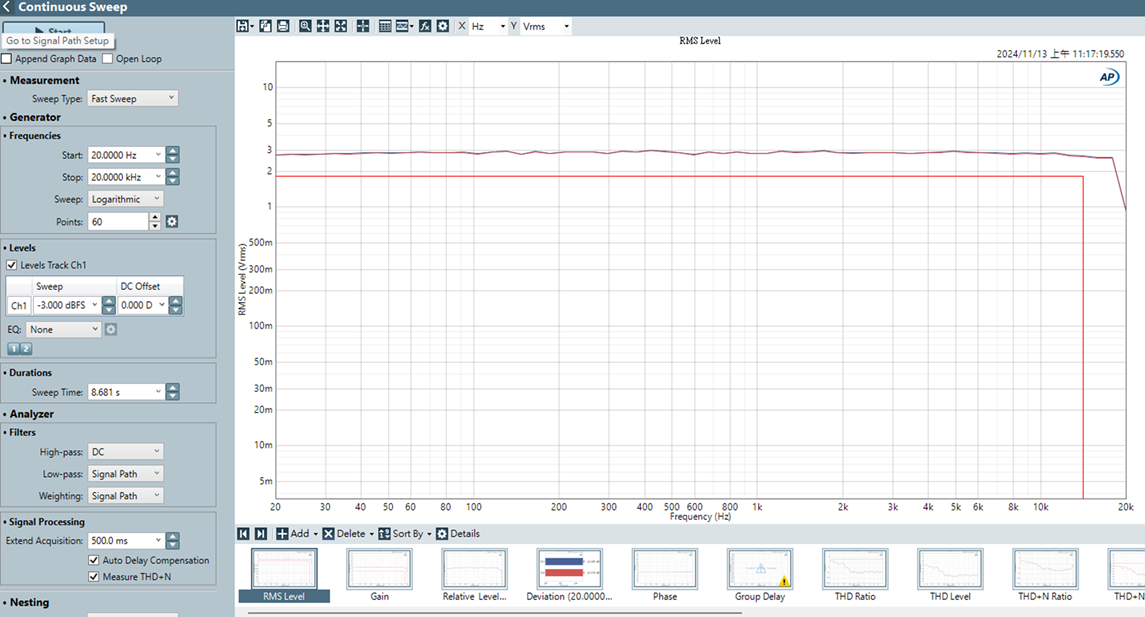

我的客户看到 AIC3254在18KHz 时急剧停产、因为以下快速响应显示?
您能否帮助查看以下附件中客户的注册设置?
e2e.ti.com/.../Codec_5F00_I2C_5F00_First_5F00_Play_5F00_1031.txt

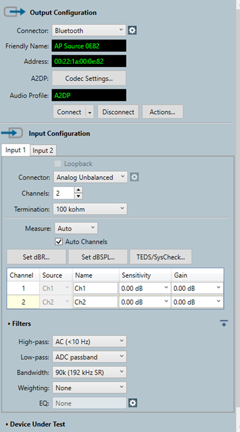

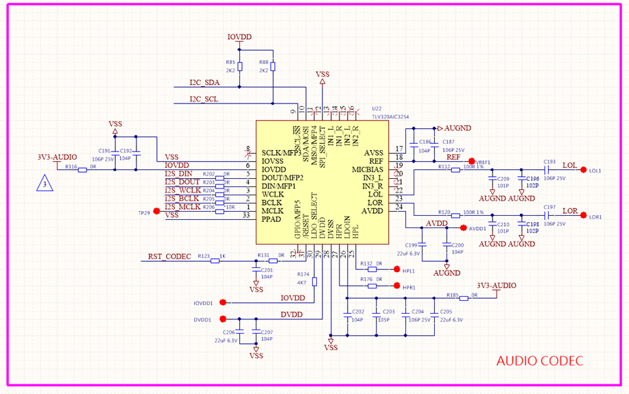

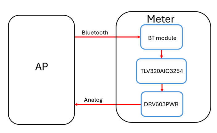

    设置中没有任何内容会导致滚降。 这个是模拟输出吗? 它如何连接到 AP、您能否共享原理图?
    AP 上的过滤器设置是什么?

    您好、Jeff
    原理图如下所示

    您好、Jeff
    我们发现问题不在 AIC3254上。 音频源本身就遇到了这个18KHz 截止频率问题。
    感谢您的支持、我将关闭此帖子。
