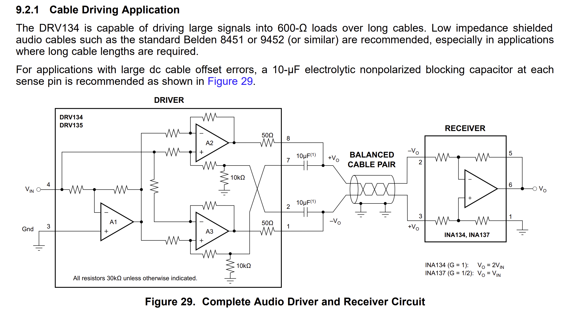

我使用  DRV135将 单端信号转换为差分信号。
  DRV135的 P 和 N 输出值之间存在显著差异。 谁能帮助确定确切的原因?
以下是观察结果:
输入电压:3V
P & N = 6.45V
P v/s GND = 3.25V
N v/s GND =-3.18V
Vocm = 250mV (max)//根据数据表
Vodm = 10mV (max) //根据数据表
    我模拟了以下3种场景。 我在检测引脚上使用了直流阻断电容器来阻止任何电流和偏移误差。 该场景是我们的参考设计。 我还在没有这些电容器的情况下运行仿真、最后一个则在没有电容器和无负载的情况下运行仿真。 您可以看到流入检测引脚的电流产生了误差。 此方案将复制您的设置。 我已将我的仿真附加到这篇帖子的底部。
    下面、我们建议对失调电压误差较大的应用使用直流阻断电容器。 您可以看到、任何电流流过检测线都会产生偏移电压、返回到输出放大器的内部同相端子。 我们在 PDS 中有多个没有直流阻断电容器的电路、但请注意、输出端连接了一个与上述场景2类似的电阻负载。 您是否可以尝试在输出端使用电阻负载来查看误差是否减小?
