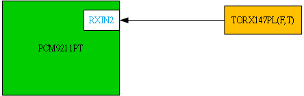

1、在PCM9211EVM - U的demo板的原理圖中、J4是一個S / PDIF的光輸入信號、我的疑問是只要把這個光輸入信號接入RXIN2 -- RXIN7中的任意一個輸入端口即可(如下圖所示)、而為何Demo圖中卻分別接入了RXIN2 -- RXIN7的每個口、這是為什麽?
2、另外、U8、U9、U10這些元件是必須要的嗎?是否可以從demo板的J4输出 直接接到RXIN2 -- RXIN7中的任意一個呢?
    通常、EVM 的设计旨在为不同的用例提供最大的灵活性。 我认为    不需要使用 I2C 总线和缓冲器(U8) 的 I/O 扩展器。>这些输入 设计为直接连接到 CMOS 源或标准 S/PDIF 光学模块。 每个输入可承受5V 输入。
    Arash
    感謝回復、疑問已解。μ A
