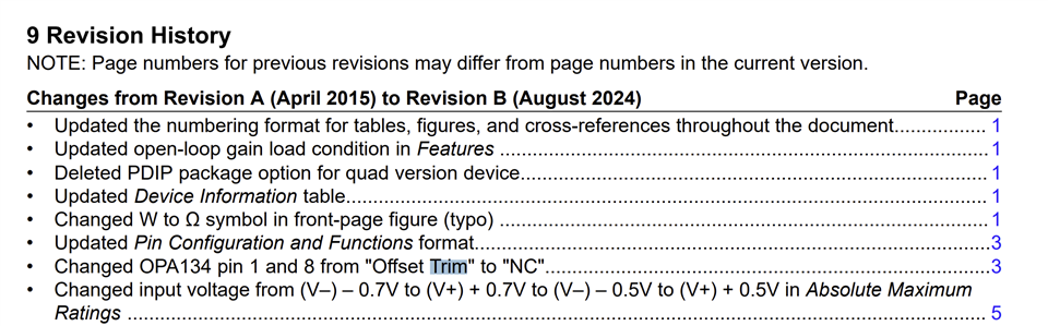

OPA134的 TRIM 函数已经在修订中消失 B、它似乎已经变成了 NC。
(示例:8引脚 SOIC 1引脚和8引脚)
我有几个问题、请回答。
1.修剪功能何时消失?
2.为什么事先没有 PCN 呢?
3.是否可以通过外观判断是否存在修整功能?
我已经安装了 OPA134电路板、请尽快回答。
    TRIM 引脚现在是新版本上的无连接引脚。 该标准已于2024年8月在产品数据表中进行了修改。 该器件现已通过激光修整。 保留修整电路不会对器件的新版本造成任何问题、因为这是无连接的。  可以在下面的链接中找到已发布的 PCN:
    https://www.mouser.com/ProductDetail/Texas-Instruments/OPA134UA-2K5?qs=7nS3%252BbEUL6vt9VXrWM3klg%3D%3D
    下面的 PCN 是关于设计变更的 PCN。
    https://www.mouser.com/PCN/Texas_Instruments_PCN20231219018_20231222025145143.pdf
    在所有库存都从市场上购买之前、可能会收到旧版本和新版本的混合。 遗憾的是、无法轻松区分和失调电压测量之外的两种测量。 我希望这些信息对您有所帮助。 请告诉我是否可以提供进一步的帮助。

    我还有一个关于激光修整的问题。
    由于激光修整能够精密调节电阻值、直至失调电压变为零、因此我能否将其理解为全新版本的 OPA134不再需要修整功能?

    • 有。  您是对的。  运算放大器上的修 整引脚可以追溯到激光修整和封装修整不可用和/或不常用的时代。  在现代精密放大器上、不需要该功能、因为运算放大器失调电压是在内部修整的、并且非常精确。
    • 运算放大器偏移电压和偏置电流限制 介绍了有关激光修整和封装修整的详细信息、以便为您提供更多详细信息。
