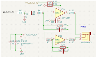

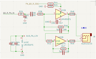

这是我根据 LM4950设计的原理图和 PCB 布局。
左:
右侧:
SE 模式输入、输入电压 VPP 约为10V、反馈增益为1、但我左右通道的输出电阻温升不同。左侧输出反馈电阻器(R48、R49)的温升约为50度、而右侧输出反馈电阻器(R122、R123)的温升接近80度。 为什么会这样呢?
    我注意到其中一个原理图显示了与 T 和 S 的连接、而另一个原理图显示了与 T 和 R 的连接、这符合预期吗? 这是否与您的观察结果有关?

    这是对的、连接 T 和 R 以及 T 和 S 没有问题。如果两个输出均为空载(未连接耳机)、则两侧基本上都不会出现温升。 此外、还会复制和粘贴两侧的 PCB 布局
    上述两个电路、我的输入 VPP (QD_L-PA-IN 和 QD-R-PA-IN)均约为10V、而 R122、R123、R48和 R49的 VPP 压降均为8V、但 R122和 R123的温升远高于另一侧(R48、R49)
    您是否会在不同的 IC、负载和 PCB 上出现同样的行为?
    您可以检查每个器件的频率响应、可能是发热振荡或类似情况。 但是,我不能说,如果两者之间的差异似乎相同,是什么原因造成的。
