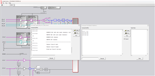

我们正在定制项目中使用 TLV320AIC3110IRHBR 音频编解码器、并且需要帮助通过 I2C 配置其寄存器。 虽然我们找到了用于编解码器的 Linux 驱动程序、但我们的电路板未运行 Linux 操作系统。
您能否为我们介绍有关启用 I2S 接口、通过麦克风获取输入和通过扬声器输出音频的寄存器顺序? 我们 需要 实施裸机应用

    您可以下载并使用我们的 EVM GUI、而无需连接 EVM。 GUI 采用图形方式、可向您显示芯片的信号流、并使您能够直观地设置所需的信号路径。
    您还可以在 GUI 中记录由操作执行的所有 I2C 命令。 此与初始化脚本一起可以帮助指导您完成所需的配置。
    要确保启用的操作:
    1) 1)输入被启用并连接到 PGA
    2) 2) PGA 已启用/已上电
    3) 3) MIC 线路连接到扬声器放大器输入端
    4) 4)扬声器放大器上电、并将增益设置为适当的电平。

    非常感谢您的答复。 我们已经使用 GUI 获得了编解码器的所有配置数据。
    我们还从 GUI 获得了初始化脚本。 目前、我们正在测试 I2C 接口。 通过 I2C 配置编解码器后、我们如何使用 I2S 发送数据?
    您能帮助我们解决这个问题吗? 编解码器连接到麦克风作为输入、我们计划通过耳机接收输出。 您能为我们提供有关设置该数据路径的指导吗?

    这可能是一个拼写错误、但配置数据无法通过 I2S 发送。 只有音频数据可以通过 I2S 传递。
    使用上面显示的"记录"功能获取所有 I2C 命令之后、您可以将这些命令复制到 I2C 主机中以配置编解码器。 正如我在图中所示、MIC 路径可以连接到扬声器输出路径。
