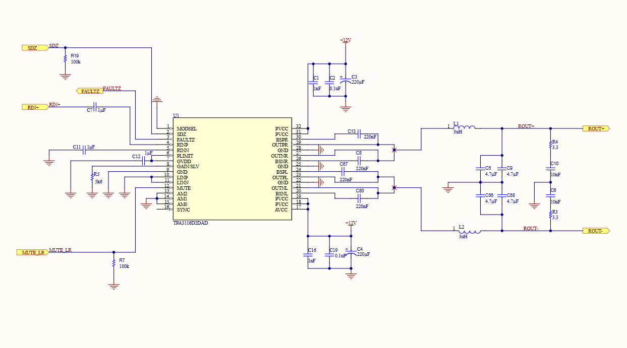

我在设置 TPA3116D2的以下配置时遇到问题:
我将使用10kHz、500mVpp 的输入正弦信号。 我使用单声道配置。 输出滤波器截止频率为20kHz (对于我们的设计足够了)。 但我没有输出信号。
有人能帮忙吗?
谢谢你
    尊敬的 Alejandro:
    您能否请探测器件的 SDZ 和 PWM 输出(前置 LC 滤波器输出)? 我注意到 SDZ 上默认有一个下拉电阻器、这意味着除非提供使能信号、否则器件会关闭。 这将有助于排除这种原因。
    Ramsey
    一些测试后、我在输出端有一个正弦信号。 我认为的问题是关于导通期间的过流保护、 这将关闭放大器(我的负载为1欧姆)。 我再次查看数据表、查找最小负载阻抗、10uH 和1uF 时为1.6欧姆。 那么、问题可能出在哪里呢?
    尊敬的 Alejandro:
    是的、这很可能是问题所在。 该电阻器不仅比会导致 OCP 事件的数据表低1欧姆、而且使用电感器更低(3uH 而不是10uH)、纹波电流将更高、这也会导致 OCP 事件。
    Ramsey
