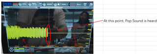

    您好、先生、我们遇到了与 PCM2903C 相关的一些噼啪噪声问题、
    当声音播放结束或暂停时、PCM2903C 始终输出 砰砰噪声、请参阅 ADC 端口曲线图。 芯片似乎进入静音模式、当它进入静音模式一段时间时、就会产生噼啪声。
    播放 Windows 系统声音后、大约1秒钟后会发出噼啪声。
    另一方面、从浏览器播放声音后、大约10秒后会出现噼啪噪声。
    此外、在团队会议期间、即使对方沉默、也不会产生噪音。
    我们想知道造成这些差异的原因。 什么条件会产生类似的噪声? 你有什么建议吗?
    如何更改硬件以使 PCM2903C 连续工作、或取消自动静音功能以避免出现噼啪噪声?
    在了解 PCM2903C 自动静音和发出噼啪噪声的情况下、我们可以放心、产品不会发出更多噪音。
    谢谢。

    您好、Mir:
    我、使用/SSPND 信号控制静音电路、但/SSPND 只在 PCM2903C 识别为 Δ C/SSPDN 高电平后输出从低到高的电压、当产生噼啪噪声时、不发生变化。 另外、我们的产品设计 中没有音量分压器、因此 PCM2903C 输出的微小噼啪噪声非常具有吸引力。 台式机扬声器系统的总增益为35dB、输入-7dBfs 对应于100W 扬声器功率输出。
     您能再次回答出现杂音的原因吗? 哪些因素会影响它? 非常感谢。
    尊敬的 Deng:
    当您遇到此砰砰声时、SSPND 信号是否不变? 您能否尝试播放连续信号并查看是否发生爆裂声? 如果它只是在声音播放完毕后输出噼啪声、我认为是从这种挂起状态开始。 或者、可能来自完成播放的音频文件、也可能来自使用放大器的设置。 您是否在信号链中的编解码器后面使用放大器? 您展示的示波器屏幕截图是来自 DAC 的输出还是来自放大器的输出?

    您好、Mir:
    请找到我插入的文本对话框。
    答:是的、
    答:播放过程中不会弹出、在结束或暂停后弹出、但时间间隔不同。 例如:
    结束播放 Windows 系统声音(单击 Windows 音量滑块)、或使用 Windows 媒体播放器播放连续的空白信号、然后按 PAUSE (暂停)、大约1秒钟后会出现砰砰声。
    此外、在浏览器(如 https://music.163.com/https://www.douyin.com/)中播放、请按暂停键、然后等待大约10秒钟后出现噼啪声。
    其他现象:在团队会议期间,即使对方静音的麦克风,我们的扬声器/PCM2903C 也不会出现异常的噼啪声。
    我们想知道弹出时间差异的原因。
    答:感谢您的分析、
    答:是的,我们怀疑扬声器系统的增益太大,导致流行的声音明显。 从 ADC 端口到扬声器的总增益为35dB。
    答:图片显示了 DAC 端口引脚16或15 (Vout L 或 R)。
    尊敬的 Deng:
    是的、对我来说、这听起来可能是操作系统音频问题、而不是编解码器问题。 我在我的 Windows 笔记本电脑上注意到、在不确定的时间后、没有音频播放后、本底噪声最终会停止。 另一件我注意到的事情是、如果我的声音设置屏幕(Windows 11上的系统设置、系统->声音)打开、则本底噪音不会停止。 我猜这可能来自某些操作系统级空闲声音 状态、而不是您的编解码器。 但是、当放大器在这个本底噪声上具有极高增益时、当它停止时、可能会导致这种爆裂声。 您可以尝试保持系统设置页面打开、而不是通过团队呼叫来查看是否可以消除流行问题。 确保在此屏幕中关闭了音频增强功能、该功能可在系统声音设置页面的"更多声音设置"中找到。
