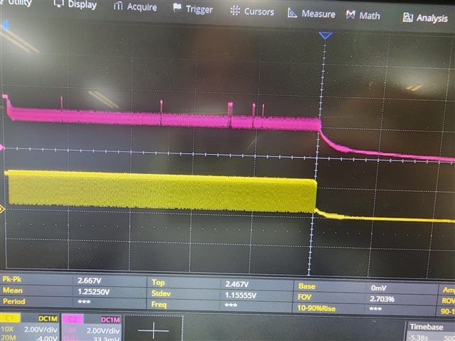

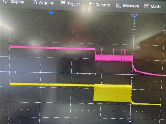

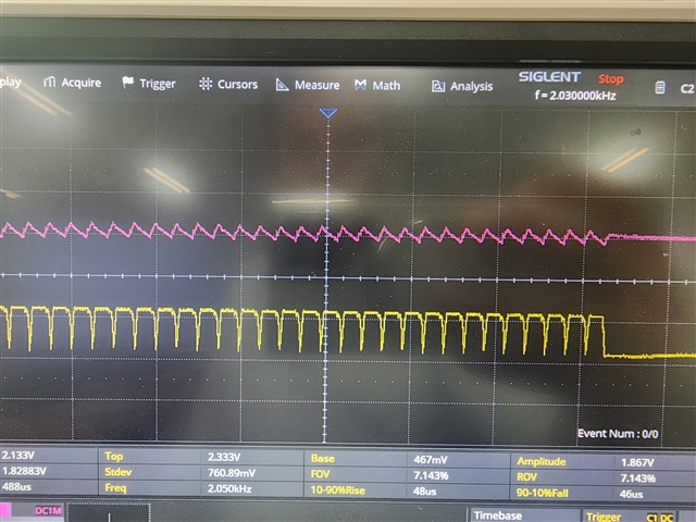

    我捕获了3.3V 直流/直流输出的波形。 请看一下
    粉色波形显示的是输出、而黄色波形显示的是 SW 引脚。
    纳贝尔、您好!
    3.3V 的负载条件是什么。 看起来负载电流超过了 TPS61023的电流能力、因此您可以看到施加负载后 Vout 仅为2V。
    此外、您能否放大该 Vout 尖峰器件?
