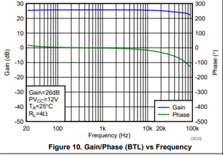

  3. 我可以假设在 OUTP (即 OUP/INP)处测量的频率响应在7KHz 和64KHz 之间是平坦的吗? 也就是说、如果我们没有 LC 滤波器来抵消由于开关而产生的高频分量、那么放大器的频率平坦响应是否至少在7KHz 与64KHz 之间?

     3、关于高频输出,请参考附件。

    3.您连接的增益图是否包含 LC 滤波器? 或者在这些测量期间、4 Ω 电阻器是否直接连接到 OUTP 和 OUTN?

    3.测量基于 EVM 设置。
    =>它是在 LC 滤波器之后测量的。
