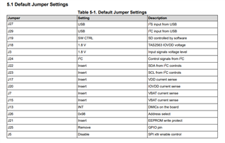

    感谢您的澄清。 此 EVM 至少需要 Vin 和一个微型 USB 连接。 VIN 范围可以是3.9-5.5V。 默认跳线配置是正常运行 EVM 所需的配置。

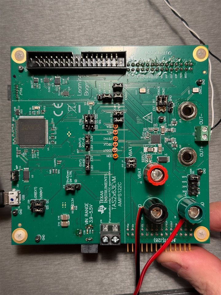

    太好了、感谢您的确认。 下面 是9V 连接(PVDD 和 GND 接线柱)以及 USB 连接到主机的方法。 是这样吗?
    是对于一般外部 PVDD 测试、您的配置是正确的。 如果要进行效率等特定测量、我建议移除 SW 引脚上的电感器、因为外部 PVDD 模式下不需要该电感器。 在填充电感器的情况下、模式仍然可以正常运行、但可能会有一些小的漏电流。

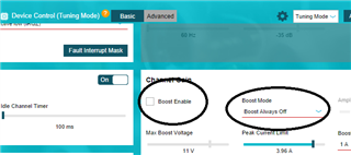

    此外、在为您的外部 PVDD 供电之前、请确保 BST_MODE 设置为11b (升压始终关闭)并且 BST_EN 设置为0b (升压禁用)。
    悉尼诺斯卡特
    您好、Sydney、我在哪里可以找到 BST_MODE 11b (BOOST 始终关闭)和 BST_EN?  在 EVK 或 PPC 上找到它时遇到问题。
    尊敬的 Adrian:
    您可以在 PPC3中的器件控制选项卡中更改升压模式并启用(更改后请务必按 Apply)。
    您还可以在 PPC3的寄存器映射选项卡中读取或更改这些值。
