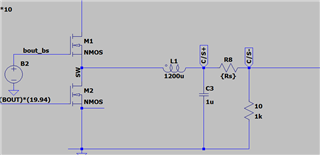

大家好、我在半桥反激式转换器设计中使用了 UC3846。 我一直在 LTSpice 中对其进行仿真、但我在使用模型时遇到了一些问题。 我尝试以500kHz 的开关频率运行芯片。但是、在探测 CT 引脚(上面显示了计算频率下的斜坡)时、我只得到了直流失调电压? 我的所有计算都按照 UC3846数据表命名为 TEE、我已经使用 MATLAB 来计算它们。 两者都已连接。 我设法让设计在50KHz 的频率下工作、但我使用的模板似乎仍然不起作用、因此、非常感谢您提供有关此方面的任何建议。 我还将 COMP 引脚处的 R 值和 C 值保留为默认值、因为我不知道它是如何工作的 yete2e.ti.com/.../6102.Testing.zip

    大家好、Hong、我稍微更改了原理图、发现了电感器公式中的一个小错误、现在看起来更好、但仍然不正确。 我意识到我的高侧 MOSFET 未正确激活、因为 Vgs 电压不足、并且我没有添加自举电路。 此处是使用模拟自举电路更新的电路。

    CT 和 RT 的值是什么?
    CS+和 CS-上的信号是什么?
    您可以将 ILIM 短接至 GND 以进行调试吗?
    B2是您的任意信号-它如何与 UC3846的 AOUT 配合工作?
    总之、首先要检查每个引脚以确保您的电路是正确的。
    1.参数部分的数值在一边、CT 为5n、Rt 为8.8k。
    C/S +和 C/S–电流检测引脚用于测量负载电流、数据表中的设置没有意义、因为将其简单地分流到地就行了。
    我将其与输出负载串联。
    3.不确定短路 ILIM 以创建调试的含义是什么? 这仅仅意味着使 R2=0、这将使为=(0-0.5)/3*Rs =-3.33A?
    4.它只是用作 Aout 的输出增益(使 高侧 MOSFET 中的 PWM 信号约等于330V ),因为我没有添加自举电路 高侧 MOSFET 无法正确接通,因为 MOSFET 漏极 的输入电压高达320V,有20V PWM 驱动信号。
    5.我有,但我真的不能很好地掌握一些东西,数据表没有做任何解释。 示例:此处180欧姆电阻器和3.2K 电阻器的用途是什么?

    好的、我可能只是使用不同的 IC、因为如果我无法仿真、我就不会构建它。 在这种情况下、您能否告诉我电流检测电阻 Rs 的正确配置、因为图像中的配置没有任何意义。 数据表是否错误、因为我以前没有见过阻值极低的电阻器与负载并联的电流检测技术?
    那么、这里突出显示的这2个电阻器的用途是什么? 除了示例、数据表未提及电阻器、也未给出有关如何确定电阻器值的提示

    1.
    下面只是为了提供 电流检测理念、而不指示具有负载的并联 Rs。
    数据表第8.2节提供了更接近实际情况的电路。 您的设计可以参考此设计。
    我注意到您对此0.5欧姆 Rs 有一个问题。 我认为您需要绘制一个环路、说明当其中一个双极晶体管导通时电流的流动情况、从而帮助您澄清您想象中不会发生短路。 该电路是推挽式的、没问题。当其中一个双极导通时、您需要绘制每个电流环路以找出答案。 您不能仅仅想象出现了负载短路-您需要在可以的情况下表明哪里存在短路、或者没有短路。
    2和3.
    连接到 Vc 的180欧姆有两个功能:(a)将流向 AOUT 的电流和 BOUT 的电流限制为其最大 PEC、(b)向 AOUT 和 BOUT 提供驱动电流。 您可以查看第7.2节以了解这一点。 Vc 是一个引脚、可提供驱动 AOUT 和 BOUT 所需的电压和电流。
    3.2k 至 EA+是为了平衡3.2k 至 EA-。 这通常是误差放大器设置中的一项要求、以尽可能减小 EA+和 EA-之间的失调电压。
    好的、我想我看到了、最后有几个问题:
    对于180欧姆电阻、我可以保持原样吗? 如果我出于任何原因需要更大的电流、我只需减小电流即可?
    2.我们刚才所说的3.2k 电阻、是否有需要改变的情况?
    3.对于 COMP 端口的补偿网络计算,您有没有推荐的材料? 我在大学时学习了2门控制系统课程、但事实证明、我在这里应用这门课程比较困难。
    4.非常感谢您指出当前的传感问题,非常愚蠢的错误代表我。 考虑到这一点、这是适合 Isense 电阻器的设置吗?

    1.
    您可以将180欧姆更改为其他值、但无法将其更改为如此低、从而超出允许的最大电流。
    2.
    尽管您可以将3.2K 更改为不同的值、但保留还是更好的。 我看不出您需要更改它的原因。
    3.
    https://www.ti.com/lit/pdf/slva662?keyMatch=type%20ii%20and%20iii%20compensation&tisearch=universal_search
    4.
    您需要检查 CS+和 CS-规格、以确保不违反其绝对最大值
