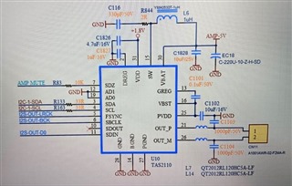

大家好、团队成员:
我可以在哪里下载 TAS2110的 PPC3用户指南?
    我们没有关于 TAS2110 PPC3的具体用户指南、但我们有 EVM 用户指南。您在启动 PPC3时是否遇到任何问题?
    另请注意、我们  即将发布 TAS2120 、它是 TAS2110 的较新版本。 我还建议查看该器件。
    悉尼诺斯卡特
    尊敬的 Sydney:
    当输入电压为5V 时、
    驱动3W (4欧姆扬声器)时、TAS2110将开始保护、这可能是因为未启动升压功能;
    此外、I2C 是将高电压拉至3.3V 还是1.8V?
    尊敬的 Kevin:
    触发哪个保护?
    器件 I2C 应为1.8V。 这基于 VDD 电源电压。
    我还想说明的是、 如果您有兴趣探索其他选项、我们将发布一款新型类似器件 TAS2120。
    悉尼诺斯卡特
