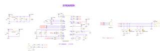

我们开发了适用于 LM49450芯片的驱动器。 耳机工作正常、但扬声器未产生任何输出。 连接或断开耳机时、HPS 引脚状态按预期转换(高电平到低电平)。
我们在 EVK 上使用 Android 13 BSP。 是否需要任何其他软件配置或硬件修改? 您的指导至关重要、因为我们需要完成开发并尽快开始使用 LM49450进行生产。
谢谢你。

    您是否可以在 HP 连接和断开连接时读取器件寄存器、请分享以便我们比较和检查寄存器。
    我知道 HPS 似乎转换正确,但只是为了测试,您可以移除 R221并在耳机插入时直接在 HPS 上强制 GND 和>1V。 当 HPS 被强制设置为 GND 时、您是否听到耳机上的音频停止?

    我们已将 HPS 引脚(R221)接地、现在可以从扬声器获得声音输出。
    在将 HPS 接地前、即使我们断开耳机、HPS 也会保持高电平(2.4V)。 为什么在我们断开耳机之后 HPS 引脚也没有变为 GND 电平?
    我们需要在耳机和扬声器之间自动切换。 请支持这一点。

    如果插拔装置正常工作、我想您只能使用耳机连接器进行检查。 LM49450的功能似乎可以正常工作、因为它会根据引脚的状态更改模式。
