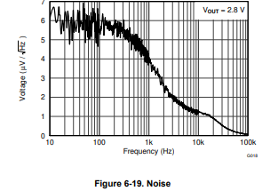

    我查看它的方法是更多地关注 LDO 的噪声频谱密度。  例如、假设我们使用 TPS709:
    https://www.ti.com/lit/ds/symlink/tps709.pdf
    这是一款低功耗 LDO、因此未针对噪声进行优化、总噪声为190uV。  但它在1kHz 时的噪声频谱密度为4uV:
    该噪声可能会以噪声的形式引入到信号链中、但会由 INA165X 的 PSRR 进行分压、成为以输入为基准的噪声。  如果1kHz 时的 PSRR 为70dB、则该系数为0.3 * 10^-3、因此以 INA165X 放大器的输入端为基准时、4uV 会降至1.2nV/rtHz。  与电阻器和放大器噪声频谱密度相比、这一噪声值实际上可以忽略不计、因此我认为 LDO 噪声不会是问题。
