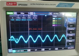

大家好、我们将 TAS3251用于 BTL 和 PBTL。 播放音乐时、PBTL 中会出现咔嗒声。 您能帮助分析原因吗?
原理图:
e2e.ti.com/.../AMP-EV1-2024_2D00_12_2D00_20.pdf
测试波形:
    您能告诉我在点击发生时执行了什么操作吗?  您是否还可以使用数字模拟分析仪探测 I2S 信号、以查看输入是否也是干净的?
    Ramsey

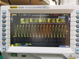

    完全相同的 I2S 将用于2个放大器芯片。    一个设置在 BTL 中、另一个设置在 PBTL 和 BTL 中正常、但 PBTL 有噪声。
    测试 I2S 波形:
          Data0
