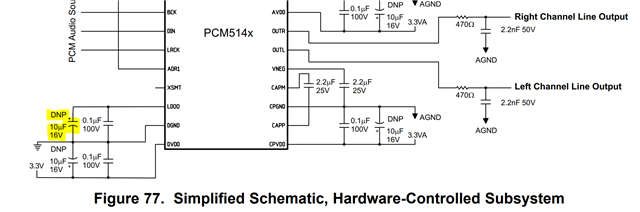

大家好!
是否需要 LDOO 引脚上的10uF 电解电容器?
此外、如果可能、我可以将电解电容器更改为陶瓷电容器吗?
Ishiwata
    与您也想在 LDOO 上使用去耦电容器的任何其他电源电压类似、因此不应跳过它们。
    用户指南提供了建议的 CAP 类型和值、也用于 EVM。 一般而言,应该 保留这些 建议,但如果有人需要更换一个组件,由于某种限制,它应该是可以的。
    Arash
    尊敬的 Arash:
    感谢您的回答。
    例如、PCM5142数据表的电路图将10uF 电解电容器列为 DNP、因此我想知道 PCM5101A 是否也可以为 DNP。
    您能告诉我为什么 PCM5142是 DNP 吗?
    Ishiwata
    您好、Ishiwata、
    它完全取决于电源和电路板。 在 EVM 原理图中、所有 10uF 都是 DNP、   这些电源似乎已经具有良好的稳定性(有一个100uF 连接到3.3VA 电源开关)。 在 EVM 上 、它们会对引脚处的所有10 μ F 电容(包括 LDOO)进行 DNP。  由于 LDO 的 稳定性只有0.1uF、因此在 这种情况下保留10uF 不会出现任何问题。
