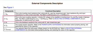

    DS 的第18页介绍了由关断引脚控制的"中等电源关断"功能。 只要满足特定的要求、就可以轻松地在上电和断电之间切换。  关断引脚电压应介于2V 至 Vdd/2之间。 要关断 IC、必须进行正确的 GND 连接才能将其关断。 到这个引脚的足够低的 GND 路径应该允许大约40uA 至80uA 的电流通过关断引脚作为'ISD'。 我在下面附上了 DS 的图像。 如果不满足此要求、器件将不会响应关断请求并异常操作。 微功耗部分探讨了可以考虑的不同关断引脚配置。 上电既可以简单到只需切换开关、也可以在高/低状态之间切换。
    要考虑的其他事项是 Cybass 和 Cin 值。 在"优化卡嗒/爆裂声降低性能"部分、正确的组合将确保关闭或上电期间的喀哒声和噼啪声更少。 您需要足够高的 Cbypass 电容器和较小的 Cin 电容器来反映您的应用中所针对的闭环增益。 还有关于 CBYPASS 的选择如何影响接通时间的信息。 我在下面附上了图片。
    预期的 ISD;关断引脚的相应高电平和低电平状态。
    如何正确选择 Cin 和 Cbypass。
    基于 Cybypass 的开通时间。
