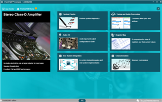

    您好、 Nayeem:
    感谢您的答复。 我在退出时得到图1中所示的结果、然后 TAS5825M 可以输入配置。 但为什么在我登录时出现"Access Denied"(访问被拒绝)消息? 如何解决此问题?

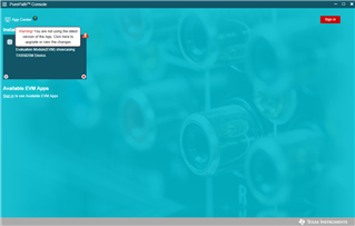

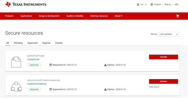

    出现感叹号消息、如图2所示。 但是、当我尝试选择红色感叹号时、会出现图3中显示的结果。 按"OK"(确定)后、红色感叹号仍然存在。 如何解决该问题? 您能否提供最新版本? 目前、我安装的 TAS5825M 版本是3.1.14。

    但是、对于此特定设备应用程序、我们刚刚推送了最新版本、即  3.1.15.如果转至以下链接下载 tar.gz 文件并再次安装、则应能够使用最新版本、并且 红色感叹号应消失。
    https://www.ti.com/secureresources/TAS5825-SW
    所有这些更新应在您登录时自动执行。 但我们仍在努力解决该问题。 希望您现在都已设置好这个最新版本。
    您好、 Nayeem:
    感谢您的答复。 我已安装 TAS5825M 版本3.1.15、然后解决了红色感叹号问题。
