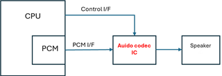

我的客户正在寻找可以支持以下应用的音频编解码器 IC。
请在 TI 产品中推荐合适的产品。
谢谢你。
JH
    尊敬的 JH:
    方框图未显示麦克风或模拟输入接口。 您需要编解码器还是 DAC?
    您可以查看 TAC5112或 TAD5112。 器件性能相同、但分别为编解码器和 DAC 型号。
