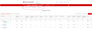

我正在寻找 tpa6204a1的替代产品。 该电路用于驱动扬声器。 输入是模拟的、优选 AB 类放大器、但也可以考虑 D 类放大器。
如果我没记错、我认为放大器的输出功率应该要高于扬声器的额定输入功率。 输出功率可能约为6W 或7W。
扬声器规格:
额定输入功率为3W
最大输入功率4瓦
阻抗8欧姆
感谢您帮助为这款扬声器选择合适的功率放大器。 如果您需要任何进一步的详细信息、请告诉我。
    嗨、Rabah、
    在 TI.com 上、导航至音频扬声器放大器产品系列。 我已经用粉色圈了如何到达这里。
    我将负载和输出电源滤波器设置为符合您的扬声器规格、TPA2026D2将是一个不错的选择。
    我附上了一张用于指南的图像。
    我希望我能够提供帮助。

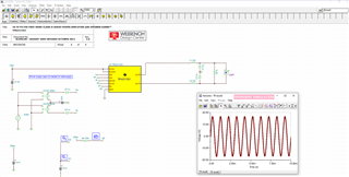

    我找到了合适的功率放大器(TPA3111D1)并且它有一个 PSPICE 模型、这一点非常有用。 如何使用 TI 提供的库在 LTSPICE 上创建 TPA3111D1的模型、因为该模型具有多个子卡?
    我可以创建所有的分支,但我不知道如何把它们连接在一起。
    或者我应该更改代码来创建一个模型吗?
    嗨、Rabah、
    本主题的范围涵盖了 针对 TPA6204A1的替代建议。
    至于可用的 TPA3111D1 SPICE 模型、我们仅支持 PSpice 模型和 TINA 模型、而不支持 LTSPICE。
    TINA-TI 是一款易于使用的工具。 使用 本指南 开始进行了解。
    我使用 TPA3111D1 TINA-TI 参考设计运行了快速瞬态仿真。
    我希望这能为您提供有用的信息。
