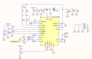

大家好、我有采用 LM48511的个人 PCB 设计。在激活 lm48511的升压、sd_boost 转换为 VDD 时、电源降低、IC 升温。 它在没有升压、SD_BOOST 连接到 GND 的情况下进行了测试、并且在低功耗下正常工作。
有人能帮我弄清楚问题是什么吗? 我附加了原理图和布局图像。

    您的原理图看起来很好、几乎直接关注 EVM、只有几个问题:
     C63是钽电容器吗? 应使用陶瓷或钽电容器。
    L6的额定电流是多少? 我注意到这比 参考设计中使用的电感更高。
    PCB 布局对我来说不是个问题。

    你好,伊凡,感谢快速的响应。
    是的、该电容器确实是钽(T520V107M010ATE045)。 电感器 L6是数据表(IHLP2525CZER6R8M01)中推荐的电感器、电流为4.5A。
    无论扬声器是否已连接、均会出现问题。 启用 SD_BOOST 后、一个器件烧毁、另外两个器件发热。

    您好、Leandro、
    关于电感器、原理图显示8.2uH、但您实际上使用的是6.8uH、正确吗?
    您是否验证了用于升压反馈网络的元件的价值?
    向 AMP_VDD 施加的电压是多少? 另外、这种电源的电流能力如何?

    你好、Ivan
    L6目前是8.2uH。 当我说这是 IHLP2525CZER6R8M01时、我犯了一个错误、但实际上我是哪款 IHLP2525CZER8R2M1。 因此我有一个8.2uH 的电感器、而不是6.8uH 的电感器。
    AMP_VDD 来自一个5V 2A 稳压器。
    是、建议使用升压反馈网络的电阻器和电容器、在1%电容器下为20k、在0.18uF 电容器下。
    电感尺寸过大是否会导致此故障?
    感谢您的帮助和耐心。

    您好、Leandro、
    如果可能、我会检查较低的电感、但不确定这是否是根本原因。
    在不使用升压的情况下测试器件时、是否出现任何不必要的行为? 可能出现一些振荡或与预期不同的增益。
    您是否尝试过启用和禁用展频?
