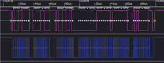

我是一个新手程序员。
我已经完成了如下所示的数字增益编写。
我需要反向读取它。 我怎么能做到这一点?
是否有任何相关文档?
我可以将 w98更改为 r99吗?
我是否需要阅读书籍和页面? 我只需要读取增益值。
W 98 00 00
宽98 7f 8c
W 98 00 0b
W 98 0c 00 80 00 00
W 98 00 00
宽98 7f 8c
W 98 00 0b
W 98 10 00 80 00 00
w 98 0c 00 80 00 00:我刚刚读了这个寄存器。 结果是错误的。
    您好、下面的代码可以帮助您读取这些值。
    W 98 00 00 #start to switch book
    W 98 7f 8c #切换到 book8c
    w 98 00 0b #切换到 page0b
    R 98 0c 04从0c 读取4个寄存器'的值
    R 98 10 04  #从0c 读取4个寄存器'的值
