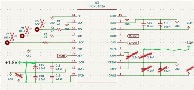

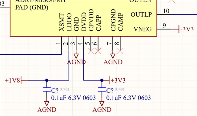

你好
我想知道是否可以 向 VNEG (引脚9)提供-3.3V 电压、并让 CPVDD (引脚5)、CAPP (引脚6)、CAMP (引脚8)悬空
我在 PCM5102A 上刚刚找到另一个在线应用、似乎可以正常工作。 不确定它是否也能在 PCM5242上正常运行
    您好、Alex、
     理论上,如果你不给该模块加电,那么 VNGE 引脚 处于空闲状态,你可以提供一个外部电压。 但是、如果没有内部原理图、就很难确定是否存在风险、尤其是这里的保护电路是未知的。  我想如果它能用于 PCM5100、我看不出有什么理由认为它不能用于 PCM5242 、很可能它们都 在内部使用相同的电荷泵。
    Arash
