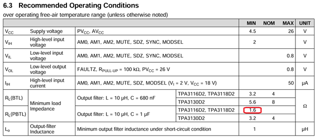

    我必须说,我有点惊讶地听到(阅读)这. 没有强大的验证数据是什么意思? 根据 TPA3118D2数据表(请参阅下面的屏幕截图)、它们可以在低至1.6欧姆的负载阻抗下工作。 这种说法是否错误、并且建议的条件与这些不同?
    另外、在查看数据表文档时、我可以找到很多在 RL=2 Ω 时绘制的图(例如图 20-24)。
    请说明 TI 对此 IC 的实际建议。
    您好、曾先生
    如果数据表中描述了最小负载、则务必要对其进行验证。
    我的意思是、在我们的一些器件中、我们尚未在 DS 中写入最小负载。 那么对于这些器件、通常不建议使用1欧姆或2欧姆。
    总之、如果我们的 DS 放置的是最小负载电阻值、那么这个值是可以使用的。
    否则、我们不建议将其作为我在上一次评论中解释的原因。
