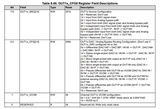

    设备不支持以地为中心的耳机。 您将需要对信号进行交流耦合以返回到中央接地端、也可以进行伪差动设置、其中负输出设置为共模并用作耳机的虚拟接地、从而无需使用交流耦合电容器。
    在下面的寄存器中、位1设置输出1上的输出共模电压。 输出2也有一个寄存器。
